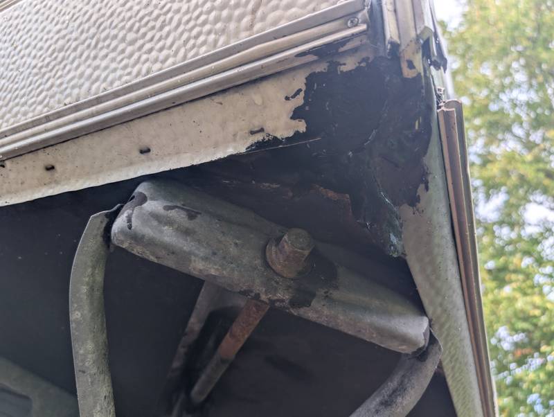

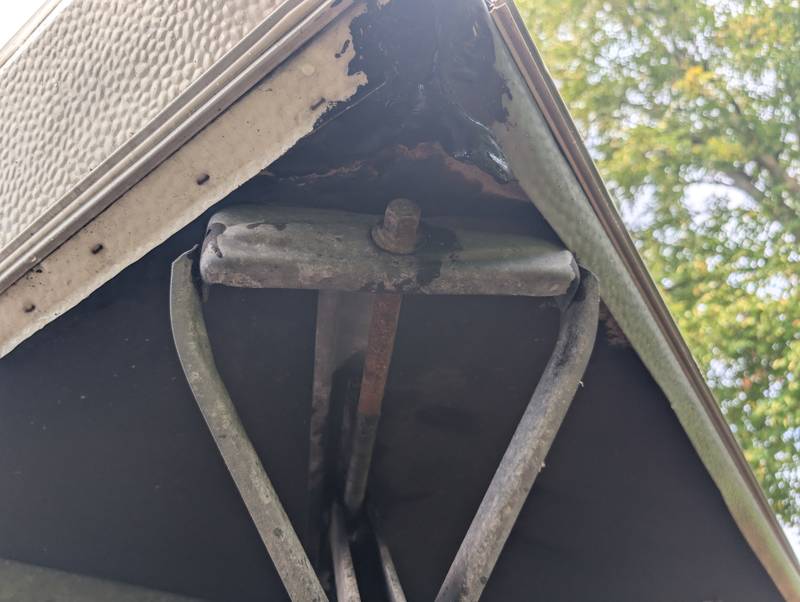

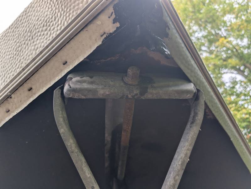

wir haben uns vor kurzem einen Knaus Südwind 530 (BJ 1991) gekauft. Er ist aus erster Hand, innen und außen sehr gepflegt.
Nun ist uns beim Abstellen aufgefallen, dass die eine vordere Ecke neben der Stütze etwas weich ist und ein kleines Stück fehlt.
Wir haben derzeit noch keinen überdachten Stellplatz, daher ist unsere Frage was wir auf die "schnelle" machen sollten um den Boden zu schützen / dass er nicht weicher wird / es sich mehr ausbreitet.
Gerne würden wir im Frühling den Boden ausbessern und würden uns über ein paar Tipps auch noch freuen wie wir am besten da ran gehen sollten.
Uns stellt sich auch die Frage, würde es etwas bringen eine komplette Schutzhülle um den Wohnwagen zu packen? Sodass er nicht mehr nass wird am Boden oder würde es dadurch nur schlimmer werden?
Ich habe mal ein paar Foto angehangen.

Servus Oli ...
"Etwas weich" - ist gut.
Wenn ich das richtig sehe, ist er dort durch.
Lies Dich mal ein: --> post416961.html
