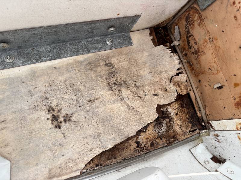

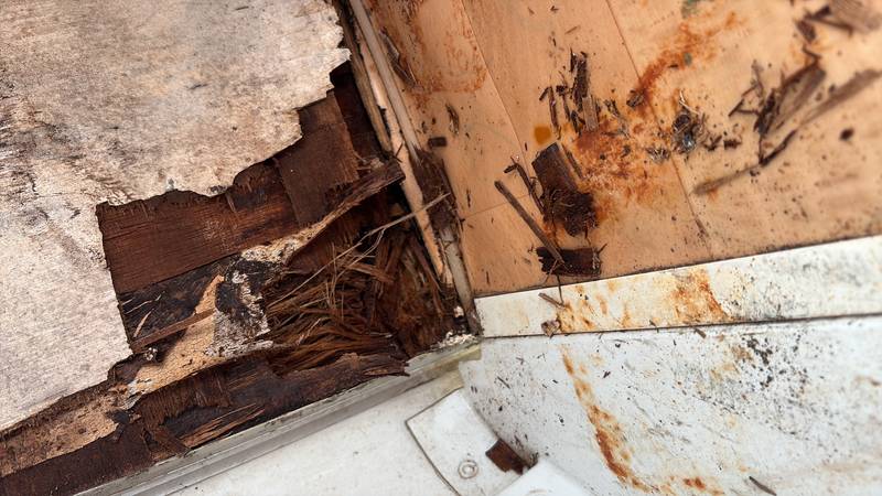

Hallöchen, bin neu hier und hoffe das ich einige Tipps bekomme.

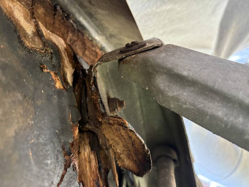

Ich habe einen Knaus Südwind 550 FSK Baujahr 2005. Dieser hat im Gaskasten einen Wasserschaden welcher bis auf den Unterboden geht. Ich werde die Tage den Kasten demontieren um zu sehen wie weit es geht.
Wie repariere ich das am besten?
Den Gaskasten Boden wird komplett getauscht da dieser eh angegriffen ist.
Wasserschaden Knaus Südwind 550 FSK  bullipilot
Wie repariert man so etwas ? Am besten ist den Boden soweit zu entfernen bis alles "rotte" wech ist.
Kann schon Aufwwand werden.
Von wo hat er denn Wasser bekommen? Bist du sicher, das es nur der Boden ist?

Wasserschaden Knaus Südwind 550 FSK  Tizzen86
Wasser kam von oben durch den Gaskasten. Das wurde mal neu abgedichtet aber nicht richtig. Ja das alte werde ich am Wochenende entfernen und gucken wie weit es geht.
Weiß nur nicht welches Holz am besten geeignet ist.
Wasserschaden Knaus Südwind 550 FSK  ABurger
Das gleiche Holz, wie bereits vorhanden nehmen.
