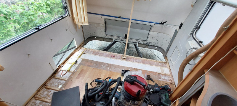

Ich habe nun das Elternbett und die Nasszelle raus. Es müssen vom Boden etwa 1 m-Tiefe von vorn beginnend (Staufach) auf der vollen Breite von 2,5 m raus. Fotos habe ich angehängt. Nun zu meinen Fragen.
1 Die Trennwand der Nasszelle besteht aus 2 Teilen, Wand (Holz) und Pfosten (Alu). Die Befestigung von Wand und Pfostens ist mir noch völlig klar. Andere Verkleidungen waren an der Decke getackert- von außen durch die Deckenverkleidung. Hat jemand eine Idee wie man dass gut lösen kann? Bisher will ich mit einem Metallsägeblatt da durch, eventuell Multitool. Aber ich mache mir sorgen um die Deckenverkleidung. Alternativ den Boden zuerst raus und dann die Wand nach unten weg? Dann müsste ich aber mehr Boden in der Tiefe wegnehmen als wahrscheinlich nötig. Für den Pfosten habe ich noch keine Vorstellung. Unten liegt er nur auf aber oben ist keine geschraubte Verbindung erkennbar. Die restlichen Stellen und anderen Einbauten sind mit Möbelverbindern montiert. An der Wand-Decke gibt es diese aber nicht.
2. Bisher haben wir Möbelteile immer mit Folie aus dem Baumarkt foliert. Der Buche-Ton pass recht gut. Leider ist die Folie nicht so robust wir richtiges Furnier. Hat jemand eine andere Idee oder kennt ein anderes Produkt?
3. Ich überlege den Sandwichboden mit Kunststoffplatten statt Multiplex-/Sperrholzplatten aufzubauen. Das ist zwar etwas schwerer aber der WW ist aufgelastet und etwas mehr Stützlast wäre für unser 13m-Gespann wünschenswert. Bisher haben wir keine 40 kg. Hat jemand so etwas schon mal gemacht?

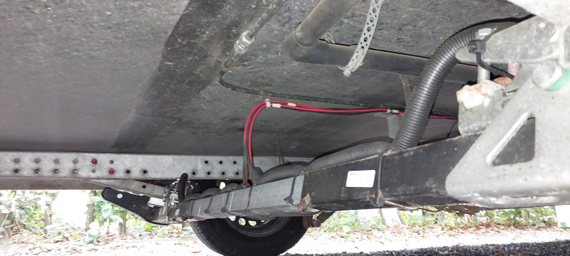

4. Es hat nicht mit dem Wasserschaden zu tun. Aber die Achse soll ebenfalls neu. Bisher ist eine Bergische Achsen KG SCB 1605, 46.29.368.915 verbaut. Diese ist sehr wahrscheinlich nicht mehr lieferbar. Es gibt offensichtlich Firmen, die sowas nachbauen - zumindest bei sehr ähnlichen Achsen. Hat jemand auch damit Erfahrung? Ich gehe davon aus, dass dann die Betriebserlaubnis neu erstellt werden müsste. Hat jemand eine andere Idee an die Achse ranzukommen?

zu 4) Eine Schwinge hat mal hart aufgesetzt. Dadurch ist sie etwas verzogen und der WW steht auf einer Seite immer 2cm tiefer. Da ich noch überdrehtes Gewinde in einer Trommel habe und die Gummis 18 Jahre alt sind, wollt ich alles in einem Abwasch machen. Wenn ich eine passende Achse finde! Der WW geht bei meinem Schrauber des Vertrauens Samstags auf die Bühne und dann wird getauscht. Es soll ja die ganze Achse mit Achsträger 1:1 neu - wenn ich sie finde. Bremsseil und ein gutes dutzend M16 Schrauben, 2-3 Leute - ich hoffe das klappt so. Technisch ist der Wasserschaden nach meiner Einschätzung aufwendiger.

Ich kann mir schon noch andere Verbindungen vorstellen. Auf dem letzten Bild sind nur die Reste zu sehen aber die Blende über der Tür war "von außen" durch die Deckenverkleidung in die Blende getackert. Nach lösen der Schrauben konnte ich die Blende nach unten wegziehen. Die Klammern gucken nu noch aus der Deckenverkleidung raus. Daher auch meine Vermutung das es bei der Wand ähnlich sein könnte. Und das wär schon sehr ungewöhnlich und bescheiden. Die Wand kann ich nicht einfach nach unten wegziehen. Und früher hat man im Möbelbau viel über Passungen z.B. Zapfen, Schwalbenschanz gearbeitet. Ich will hier nicht den Klugi machen, aber ein paar andere Verbindungsarten gib es schon noch. Formschlüssig wär ja schon fast wie LEGO. :lach:
Ja, es geht um den Fußboden - 1 - 1,5m bei voller Breite von 2,5m. HPL ist ja bisher nur eine Idee. Der Verarbeitungsaufwand ist nicht höher als bei Holz - Sägen, Bohren, Kleben. Der Preis ist vielleicht etwas höher, obwohl Holz schon drastisch teurer geworden ist in den letzten 3-4 Jahren. Bei 2,5 qm erwarte ich aber keinen finanziellen Weltuntergang. Ich würde aber den Boden im Bereich der Therme und der Nasszelle deutlich unempfindlicher gegen Wasser machen. Obwohl ich ich hoffe, dass mir das mit der Therme nicht nochmal passiert. Wenn die Lattung im Sandwich was abbekommt, ist das natürlich trotzdem Essig. Aber das würde ich an den Kanten und Übergangen gut abdichten wollen. Ist bisher nur eine Idee/Plan. Daher auch meine Frage. Erstmal muss das alles ohne größere Kollateralschäden raus. Ich halt euch auf dem laufenden, wenn ich weiter bin. Kann leider meist nur am WE arbeiten.

was mir eben noch einfällt...da ich mir deine Bilder nochmal angeschaut habe...
ich hatte auch 2 Schrankzwischenwände, wo nicht erkennbar war, auf den ersten Blick, wie sind die verankert/verschraubt etc.
Tja, die Lösung hatte ich dann auch bei späteren Restaurationsarbeiten zufällig gefunden.

Vielen Dank für die Ideen. Es ist wie IGHaff beschrieben hat und ich es auch schon vermutet habe. Die Wand wurde von außen noch vor Montage der Außenhaut verschraubt und verklammert.
Ich bin jetzt endlich weiter. Krankheit und nen bißchen Urlaub haben mich leider abgehalten. Da ich die Außenhaut insbesondere an der Wölbung nicht anfassen wollte, hab ich den Spalt etwas aufgehebelt und Schrauben und Klammern vorsichtig mit dem Multi-Tool getrennt. Da ich aufgrund es Wasserschadens etwas Luft nach unten habe, ging die Wand dann gut raus. Allerdings muss ich mir dann für die Montage was anderes einfallen lassen. Da ich die Schraubenpositionen jetzt aber kenne, weiß ich auch wo die Lattung verläuft. Das wird dann auch so ausgeführt, dass ich da wieder rankomme, falls ich je wieder will bzw. muss.

Was die Achse angeht, ist die tatsächlich nicht mehr lieferbar. Es läuft also gerade entweder auf eine Instandsetzung der alten oder einen Nachbau hinaus.

er schwarze Papp auf Deinem Foto ist hoffentlich nicht so ein Zeug!?
Das kann ich nicht sagen, das klebt da nun schon seit mindestens 11 Jahren dran - schon als wir ihn gekauft haben. Die Fugen sind aber soweit akzeptabel. Die Schäden kamen eindeutig von oben, Undichte Seitenbeleuchtung, geplatzte Terme, undichtes Staufach, das auch mal offen stand. Hat sich über die Jahre doch etwas angesammelt. Daher auch mein Entschluss das zu beheben, als die Ameisen letztes Jahr auf dem Campingplatz in Portugal durch den Spalt kamen... :)
