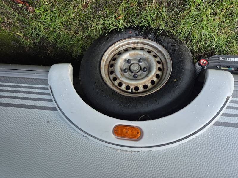

Habe noch ein Bild angehängt. Da drüber ist noch ein Radlauf angebracht, der eine Beleuchtung hat. Das erklärt das Loch von Punkt 1, das Kabel 2 und die Kabelhalterung 3.
Die Masse von punkt 4 ist so meine Einschätzung für den radkasten Abdichtung. Fühlt sich nicht nach Silikon an. Finde das sieht ziemlich original aus.
Zu 5. Hatte ich gehofft mir kann jemand sagen ob das so original ist oder wie es eigentlich sein sollte.

Was ich noch dazu schreiben wollte: Der Radlauf ist innen mit Dekaseal mit dem Wohnwagen verbunden + den Schrauben.Unter den Radlauf ist an sich nichts gekommen oben. Nur an den Seiten wo der Radlauf die Kederleiste überschneidet glaube ich, dass es anders gehört. Vielleicht weiß jemand wie es genau aussehen soll?

Die Bilder vom Radlauf sind da für mich schon deutlicher.
1. alles trocken wie es sein soll
2. alles original, sieht man auch an allen gleichen Schrauben
Normal darf da aber auch kein Wasser hinkommen denn die Blende sitzt ja drüber und dichtet ab.
