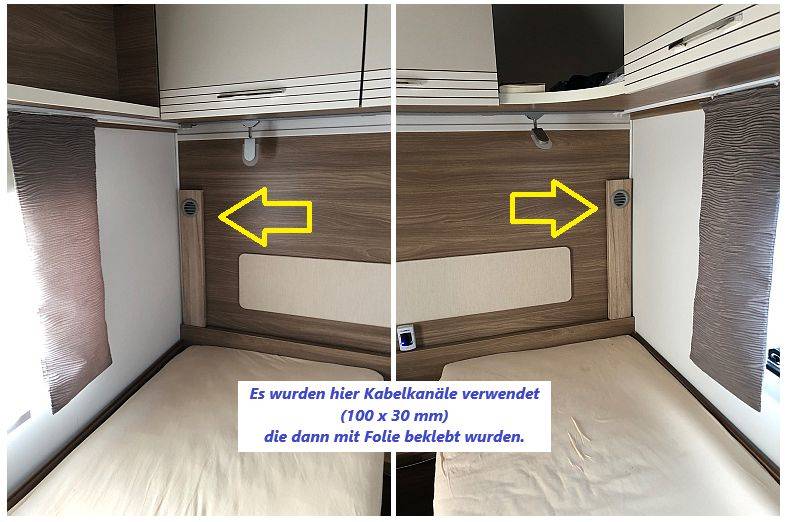

Warum dann nicht eine Staukastenklima mit Inverter-Technologie einbauen?
Die können bei Bedarf sogar in geringem Umfang heizen ...
Die unschönen Wellrohre kann man verkleiden.
Hier mal ein schönes Beispiel von sowas,
wie der Bekannte das in seinem WoWa umsetzte,
damit die Wellrohre nicht sichtbar sind.
Am oberen Ende sitzen ganz normale Ausströmer.
:idea:
