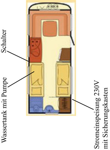

ersteinmal Danke für die vielen Antworten und Entschuldigung das ich mich lange nicht gemeldet habe. Ein Grund lage darin das ich den Grundriss des Wohnwagens gesucht habe, welchen ich mir seinerzeit von der Herstellerseite abgespeichert habe.
Zum Wohnwagen: Ich habe einen Dethleffs Camper 520V mit Einzelbetten und großem Waschraum im Heck. Aber das kann man aus dem Grundriß ja ersehen.
http://www.wohnwagenforum.de/bilder/up/ ... V_0c61.jpg
Warum auch immer ich nur den Link einfügen kann und kein Bild?
Mit dem nachgerüsteten Schalter an der Kochstelle unterbreche ich bzw. schalte ich direkt die Stromzufuhr an der Pumpe. Eine andere Möglichkeit erkenne ich nicht.
