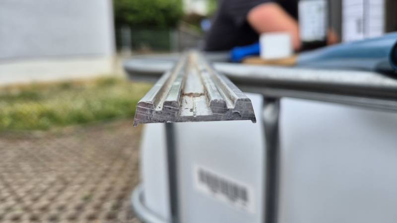

Guten Morgen zusammen,
Ich bin gerade dabei, meinen KIP aus 91 neu abzudichten.
Gehören unter die Leisten im Anhang Unterlegprofile?
Als ich sie ausgebaut habe, waren keine darunter. Allerdings kann ich nicht ausschließen, dass sie irgendwann einfach weg gelassen wurden.
Gruß, Lucas

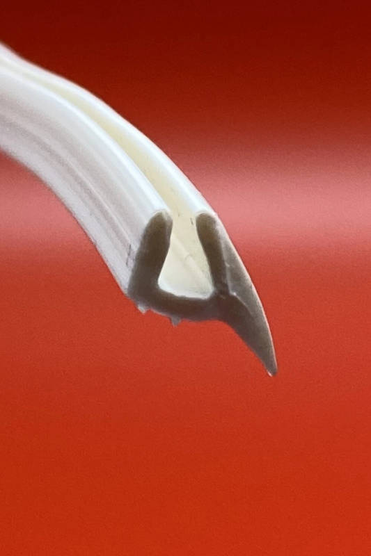

Unterlegprofile unter Leisten  turbokurtla
Tag
Ein Unterlegprofilgummi ist immer gut/besser,
er verbreitert die Auflagefläche und dichtet durch den Gummi zusätzlich ab.
Gibt es für fast alle Leisten.
Hier ist es ein flacher Gummi mit 2 Rillen oben und unten
und einem runden Abschluss.
Gruß Kurt

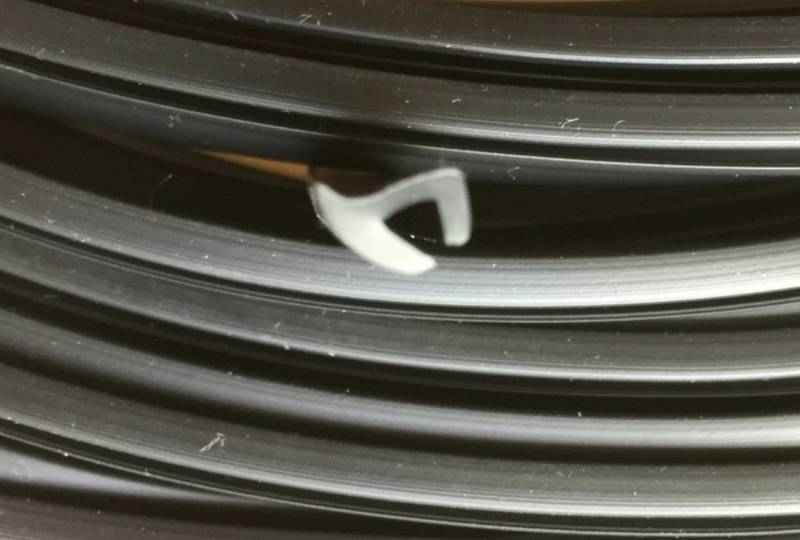

oder sowas,
jeweils oben und unten an der Leiste
Ja
Du musst oben und unten nen Gummi dranmachen,
sonst steht die Leiste etwas krumm und oben ab.
Könnte ev. leichter undicht werden.
